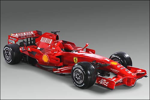

(06-02-2012, 18:07)NachoBcn escribió:
(06-02-2012, 17:57)Monza06 escribió: Creo que estamos basando todo en los escapes soplados y el aprovechamiento del aire caliente hacia donde interese cuando esto esta totalmente prohibido y parece ser cosa ya del pasado...
Para mi es mas sencillo, simplemente donde antes de 2009 habia aletines, ahora hay protuberancias de la carroceria o mas piezas de fibra de carbono...
Respiro mas tranquilo al ver el RB8 con morropato... realmente el F2012 me parece una coche muy trabajado aerodinamicamente comparado con el RB8 o el mismo MP4-27...
A falta de ver el Mercedes y, sobretodo, como van los monoplazas en Australia en clasi y carrera, veo que hay bastantes similitudes en soluciones aerodinamicas de estos 3 equipos, siendo el F2012 el que mas soluciones lleva...
Es decir, que el Mclatas no lleva morropato pero si protuberancias donde acaban los pontones y un sistema de alerones en los frenos traseros, sin embargo el RB8 no lleva dichas protuberancias pero si morropato (con esa hendidura que ya nos enteraremos para que sirve) y tambien lo de los frenos traseros... el F2012 lleva morropato, hendiduras al final de los pontones, alerones en frenos traseros y, ademas, un pull-rod en el tren delantero... ademas es el que tiene el morro mas plano y corto y de forma cuadrada...
Me sigue despistando el escalon tan pronunciado, cuando ya hemos visto que hasta el sauber, con lo feo que es, al menos tiene un atisbo de 2 acanaladuras en el borde exterior del morropato... no me extrañaria ver mas evoluciones aqui durante la pretemporada... o quiza han dado realmente en el clavo pero en Formula 1, esta demostrado que cuanta mas forma tiene una solucion, mejor va...
Pues yo creo que los equipos siguen empecinados en lo mismo, porque la ganancia es muy grande. Y para mi, que las piezas esas que hay adosadas a las ruedas, ya no son solo para refrigerar la rueda / frenos, si no que se usan de mini difusores, intentado esquivar la norma ya que están adosados a las ruedas y no al aleron.
[Imagen: ferrari1.jpg]
Esta es mi idea... aqui arriba el F2008...
Fijaos en la zona que hay entre el ponton y la rueda trasera, esos 2 aletines que hay...
Eso es lo que creo que quieren buscar... la solucion en los frenos seria como el aletin inferior del F2008, y las protuberancias traseras en la zona de los escapes del F2012 y el MP4-27 buscan parecerse al aletin superior del F2008...
[Imagen: 2e1hw7t.jpg]
