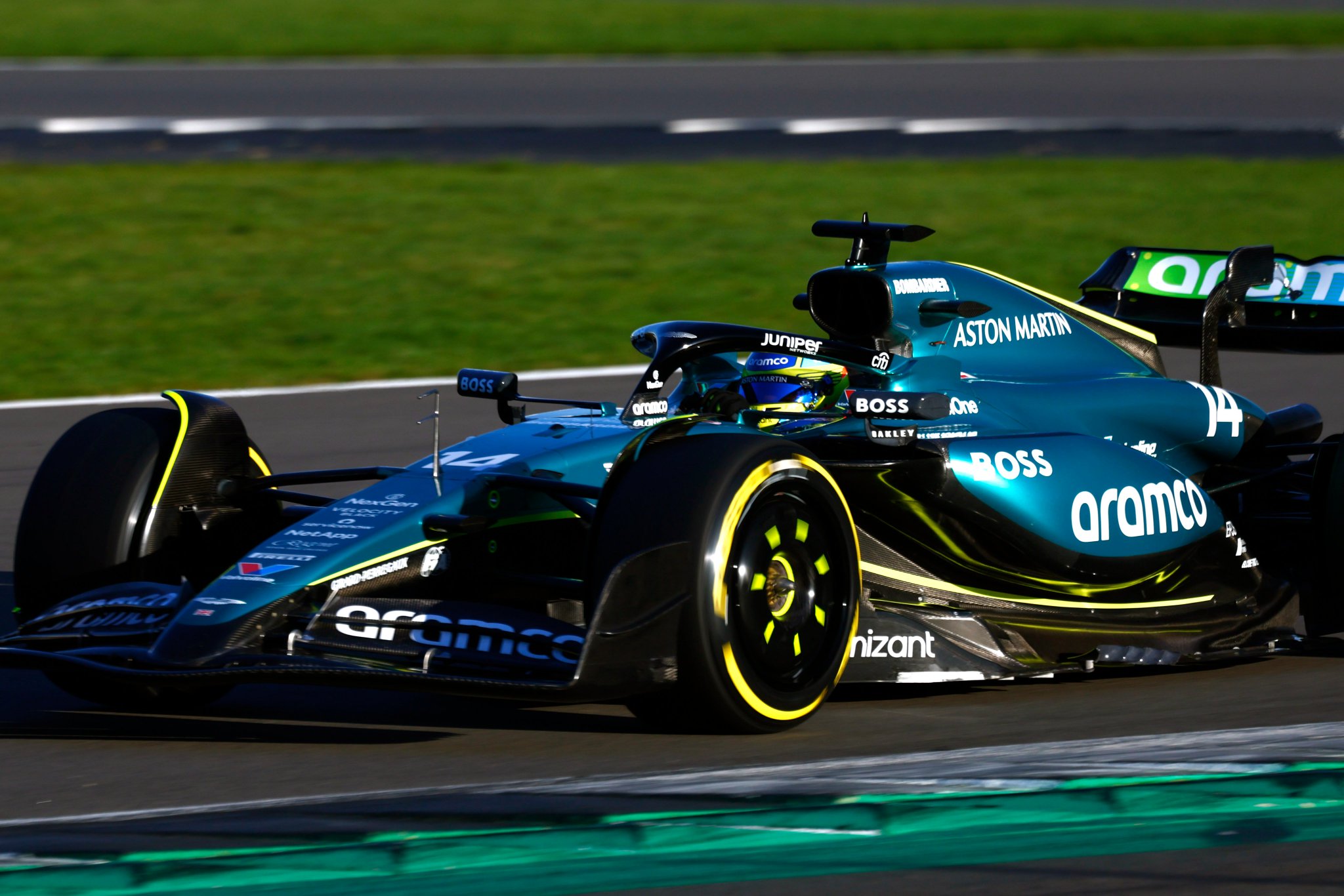

Con tanta carga atrás la pregunta es que haces con el flujo.
Parte al mouse hole.
Parte a los conductos.
Parte para sellar el difusor y quien sabe si expandirlo con algún detalle que se nos escape.
Luego los water slide, que aún habiendo reducido su longitud, siguen generando carga.
Parte al beam wing
Y parte por succion y vortices al RW.
Y luego están los laterales externos del RW, que seguro que usan parte.
