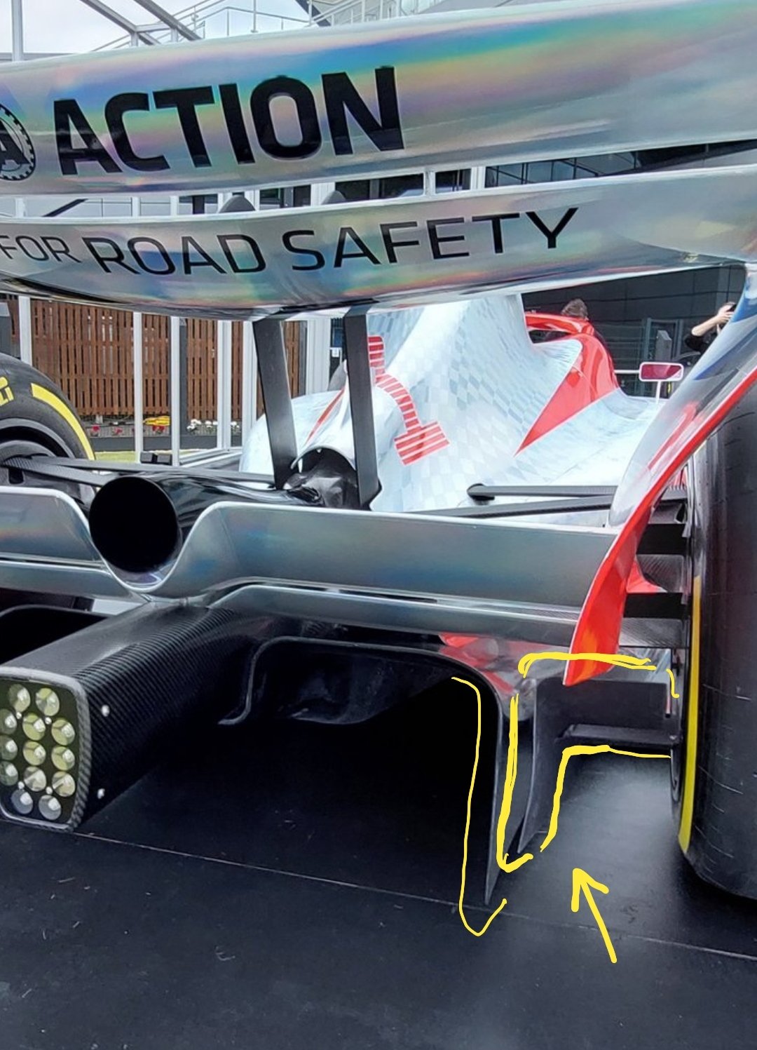

(15-07-2021, 18:25)Enrike red escribió: [Imagen: E6WIs4wUUAMy3oP?format=jpg&name=large]
Los conductos de freno traseros ahora actúan como un faldón para los túneles de la parte inferior
(Foto original a través de
@adamcooperF1
Es muy distinto a la maqueta que se filtró hace un mes, la forma de M trasera era cerrada, esta deja pasar aire por el centro pero las alas traseras bajas limpian ese aire que deja pasar. Y esos conductos que limitan el tamaño del difusor tampoco me suenan. Es un coche infinitamente menos turbulento que los de hasta ahora.
