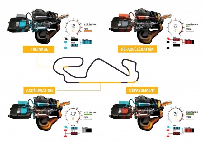

Por cierto os dejo estos esquemas como recordatorio, porque sin ellos esto es un galimatías... Big Grin . Es el de Renault:
[Imagen: Renault-Sport-Energy-F1-2014.jpg]
[Imagen: motorenergyf1k3.jpg]
[Imagen: que-es-el-ers-mgu-k-formula-1_3.jpg]
[Imagen: 447248339_640.jpg]
[Imagen: MGU-H.jpg]
