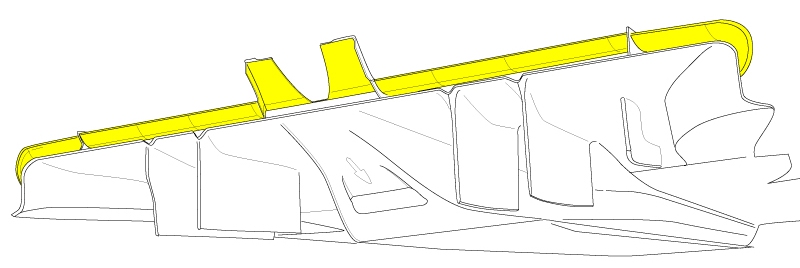

Flap --> se trata de pequeños aletines situados a lo largo del coche, normalmente en sus alerones o junto a los pontones. su objetivo no es otro que redirigir el flujo de aire que circula sobre ellos y en algunos casos aumentar la carga aerodinamica de forma moderada.
