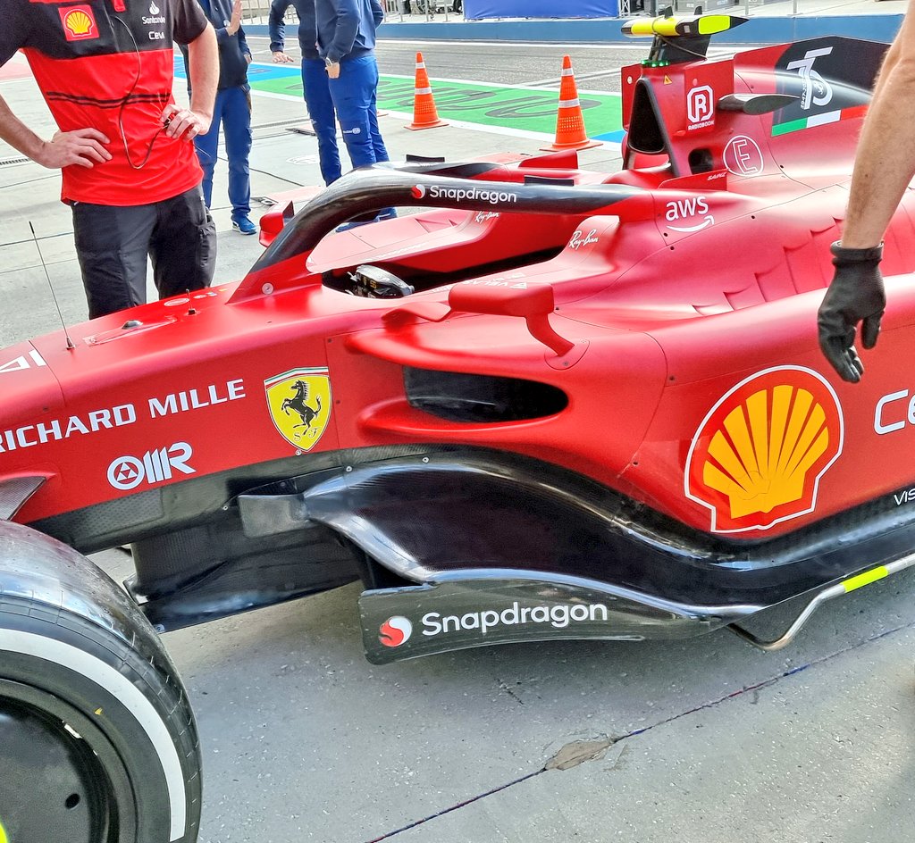

(17-03-2022, 14:30)taik escribió: ¿Qué opinais de esto? Parece muy distinta la forma final
[Imagen: FODSvaKXEAE2nkI?format=jpg&name=medium]
[Imagen: Alpine-F1-Test-Bahrain-Tag-1-10-Maerz-20...879829.jpg]
Me parece mucho mejor ese forma de la parte posterior del pontón para canalizar el flujo, y el fondo plano parece muchísimo más elaborado.
Tiene mucho mejor aspecto.
[Imagen: alpine-a522-primera-evolucion-nuevos-pon...1196_2.jpg]
[Imagen: FN7Gzd3X0AI_E4t?format=jpg&name=small]
se acerca al de los redèbull ,, no ?
