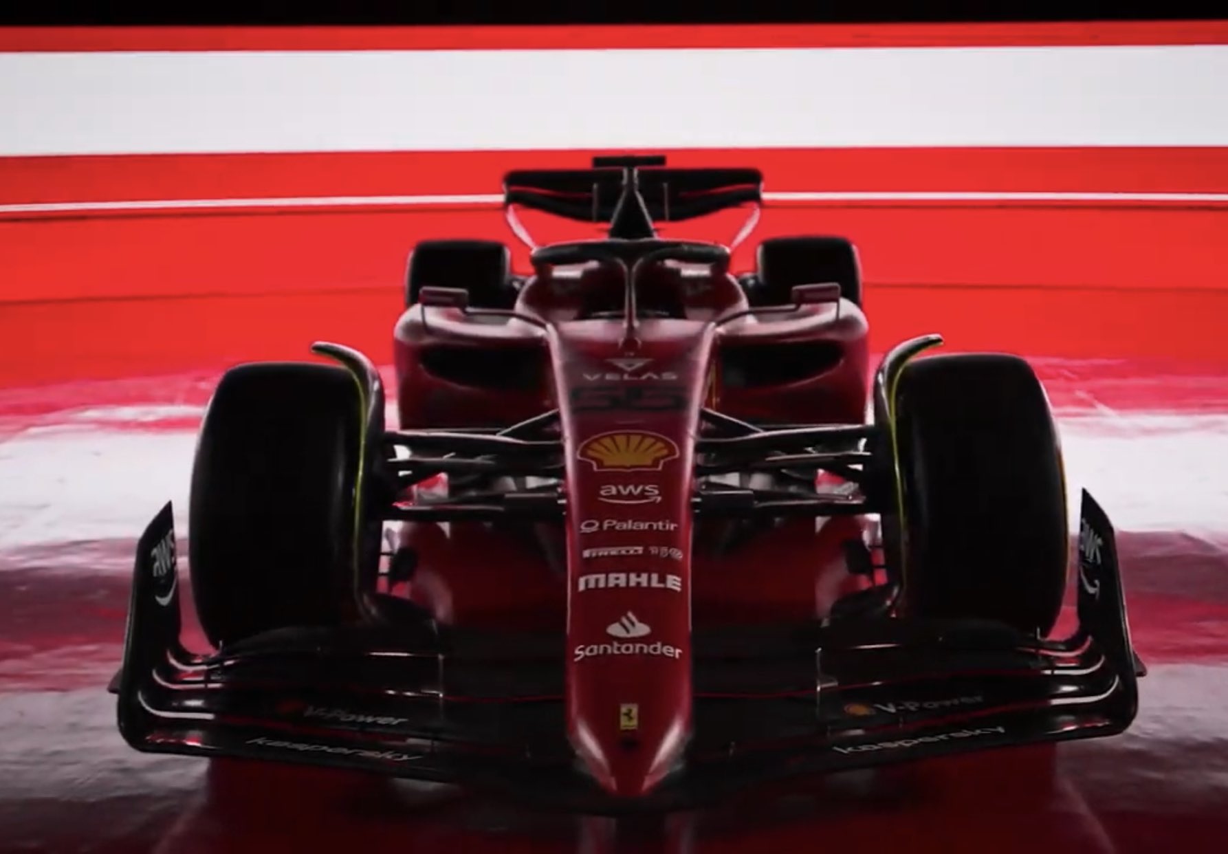

si empiezan la carrera con lluvia el agua se quedarà encima de los pontones  en forma de palangana  ,, Big Grin
original ,, si , francamente no me lo esperaba ,
pero la zona de los pontones es en las que màs diferencias encuentras entre los equipos , ..
