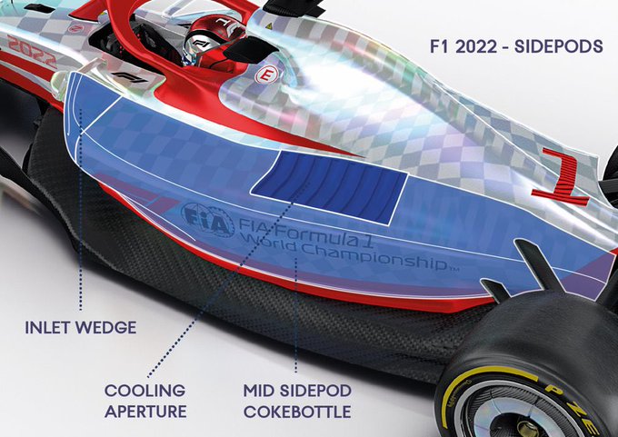

Vuelven las ranuras de refrigeración para una superficie máxima de 150000 mm² por lado
Gracias a esto, tal vez podamos ver entradas de pontones más pequeñas.
