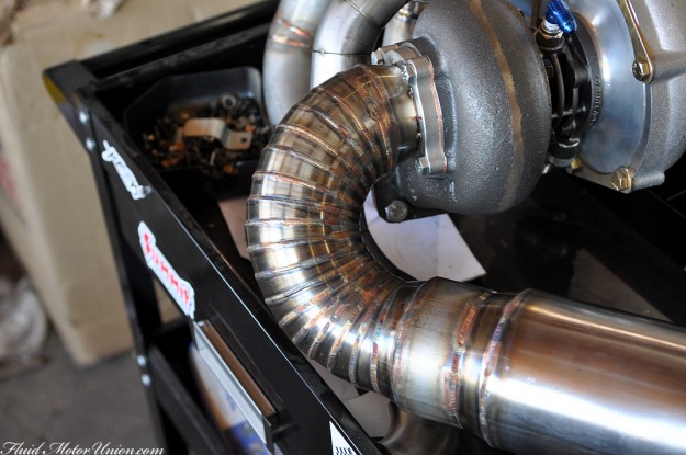

se te entiende ,, la idea es pura logica ,, Wink
[Imagen: 5736028654_05606e0dc6_b.jpg] [Imagen: 58.jpg] [Imagen: 15034873_405513776505354_179480803919108...%3D%3D.2.c] [Imagen: 1621888_653252371379882_954902050_n.jpg]
