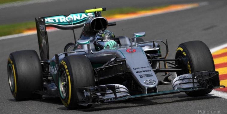

[Imagen: images?q=tbn:ANd9GcSRiPVN5l3liR3vWzp-bqp...i4auFAPrZI] [Imagen: F1-2016-SPA-NICO-ROSBERG-MERCEDES-W07--758x380.jpg][Imagen: f1-singapore-gp-2016-mercedes-amg-f1-w07...detail.jpg]
termine  de poner el post y pense lo mismo   ,,  lees esto  no creo que el consumidor (aficionado) conozca visiblemente qué suspensión llevamos en nuestro coche  y te preguntas  si nos toma por  unos borregos ,,se ve que no se lee los post tecnicos de  ethernet ,jose ,DZT ,,en fin todos vosotros y Gandalf  con su pato ,,
osea que esto no lo vemos y no nos interesa ,, ,,,,????   Angel Angel Angel Angel Angel
#apuntate otra Zack
cuando terminemos con la presentaciones hableremos de esto porque aqui hay caso ,,,   Vampire Vampire Vampire Angel  està todo clarisimo ,,,  quien sabe lo que ocurrirà ????
