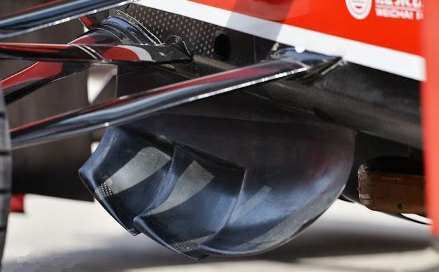

a mi el tema de los vórtices me parece muy interesante. imagínense un tornado acercándose a una superficie vertical. el tornado atrae todo lo que encuentra pero, si una superficie aguanta podría funcionar como un imán. es posible que esta superficie atraiga el tornado. en la F1 si llevas el vórtice bastante cerca de una superficie es posible que se pegue de esta superficie. y no hablo de pontones donde es bastante claro, se trata de los vórtices generados de FW y los deflectores de debajo de nariz
Deflectores bajo la nariz del Ferrari F138 en China 2013
acuerdense de
el vortice salia de FW
