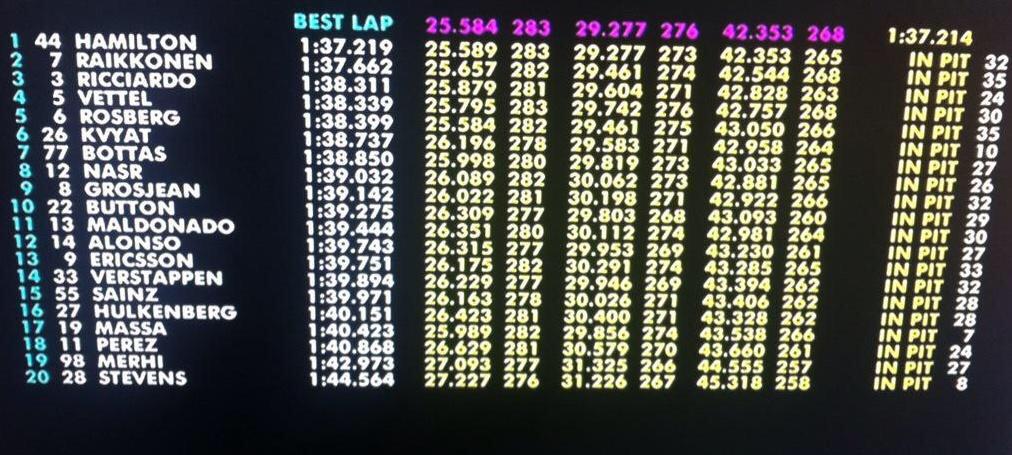

#F1 @MercedesAMGF1 les plus rapides sur un tour, mais @ScuderiaFerrari a toujours moins de dégradation thermique.
Mercedes los màs ràpidos a una vuelta ,pero ferrari tiene todavia menos degradacion termica .
