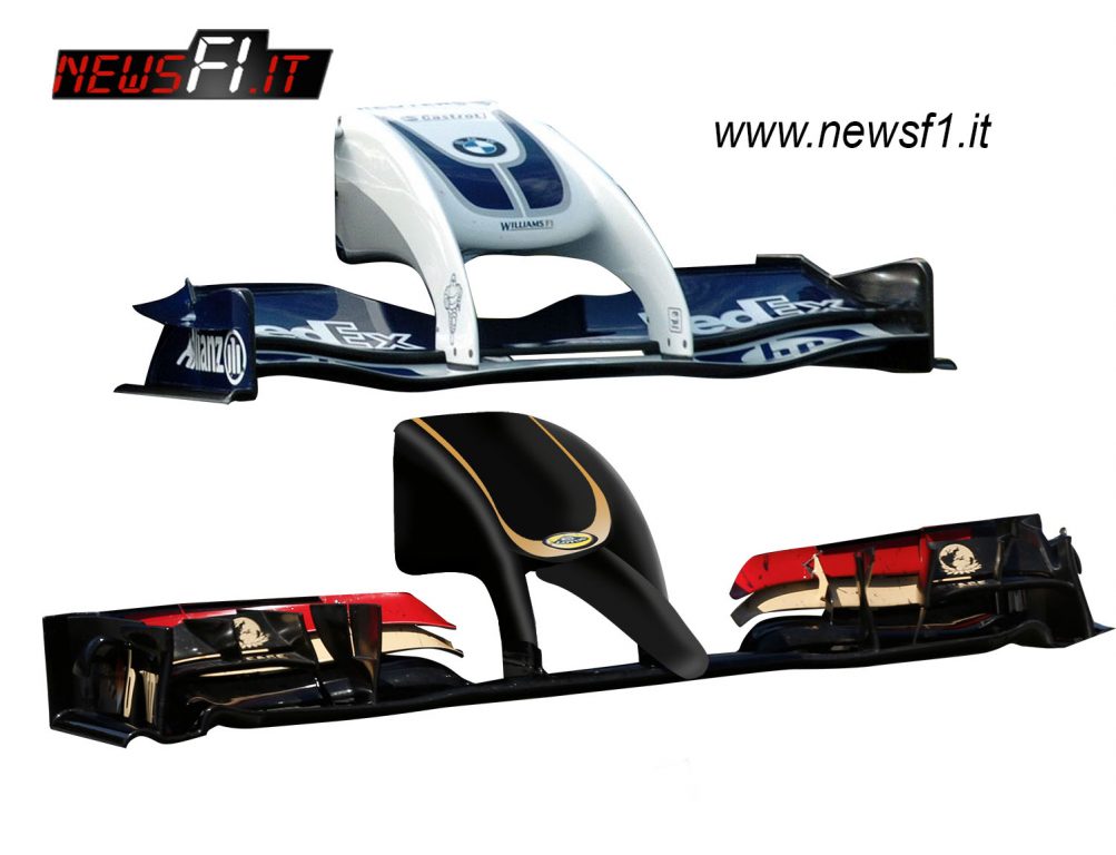

5) O bien es un híbrido de "morro de morsa" con "nariz de oso hormiguero" (horroroso en ese caso), siendo la napia del oso la estructura absorbeimpactos negra...
[Imagen: Musetto-lotus-2.jpg]
